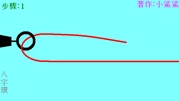

"8字環綁法",我想很多前輩,應該有很多種的綁法,而今天我所要分享的綁法,是比較簡單的綁法,也適用於新加入磯釣的朋友們使用~這個綁法不僅快速,而且在站腳處比較不好的地方,比較能快速的將釣組綁好,為了讓釣友們更清楚綁法,"小鯊鯊"特別製作了8字環的分解圖,還有8字環的動畫圖教學的綁法喔!希望對新加入磯釣愛好者的釣友們會喜歡喔。。 . c7 J: s' \( B. r1 S8 F <>步驟~1
5 Y7 i3 v) u1 s<>
