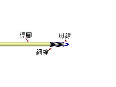

作者: 小梁兄    時間: 2009-11-24 13:00
有些大陸製的浮標.長標.還沒下水那轉環就剝落了~
比重不準就算了..就連材質也都略遜一籌(..遜一大籌..)
爛浮標丟棄可惜..那就自己動手將它修復後加減用吧!!
你可以將浮標金屬座用打火機稍微烤一下.然後拔掉不用..
拆卸掉基座的那地方稍微給它清潔乾淨一下
自己用一小段魚線凹成U字型.再像綁魚鉤那麼子綁緊即可
((U字型本體可用5號或6號母線..再用1~2號子線作綁線))
若不放心~綁結處記得要點上三秒膠.以防再度剝落
這樣雖然浮標本身不會再旋轉.但只要你有用流籠別針就沒差..
因為流籠別針它本身有轉向功能..所以這樣是OK的!!
保證會很粗勇...(花費 : 0元)...安捏有清楚嗎~??
