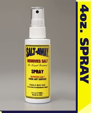

作者: Hotchkiss    時間: 2009-3-22 00:22
這個東西給您參考一下..不久貨就會到加入釣聯的釣友服務商品行列
http://bbs.unitedfishingnet.com/ ... &extra=page%3D1
它的高效能除鹽防鏽的配方. 會分解捲線器內海水滲入的海鹽結晶, 再利用清水沖洗把鹽分完全排除, 目前普通使用在美國海軍, 港警,船隻和武器的保養上. 排入海裡也不會造成污染, 很先進的綠色環保產品.
這是小型的稀釋隨身瓶.已經在工廠事先混合好.
噴在線杯內讓它完全不卡鹽. 無腐蝕性的原料也不會傷害機身和線杯裡的母線.
尤其是卡在內部舊的鹽結晶也可以分解排除....幾乎所有會碰到海水的物品都可以使用, 我在每次釣魚回來沖洗船外機和船身, 都使用這個混合 器接水管來沖洗船外機內部和船身及釣具,
我買的那艘中古船之前只用在湖泊所以不曾碰到海水, 兩年前買來完全用在海釣.原本也擔心鹽腐蝕會花大筆的保養維修費用, 朋友介紹我使用這個除鹽防鏽劑使用到現在, 船身和引擎幾乎找不到生鏽的部份喔.
