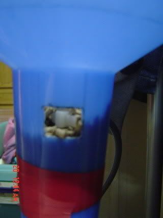

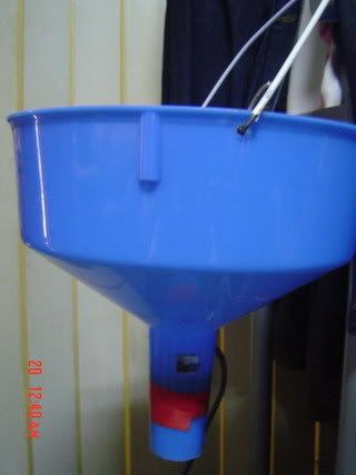

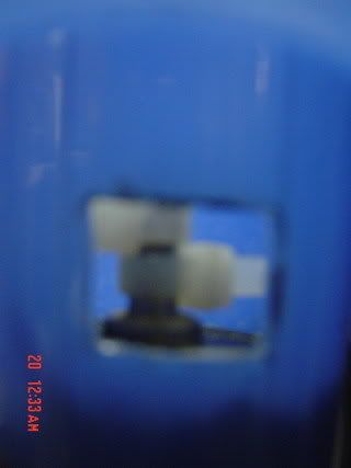

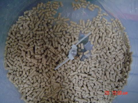

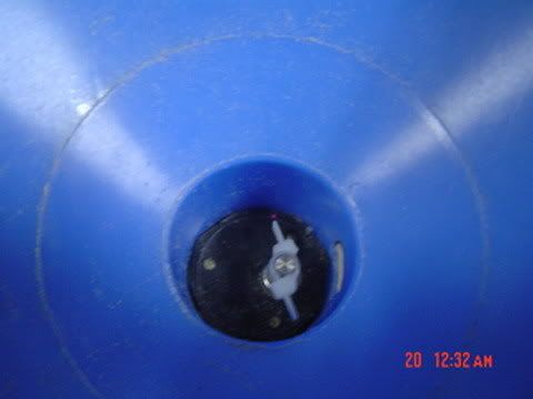

馬達一來馬上就做了...做好了,下料速度還好,因為剛好有去曾文,
( O  a  h; j5 ~所以順便看了一下乾式的做法,沒想到跟我想的差不多,/ ~! ]  A% S+ ^% S4 ^0 \
做了一個漏斗型,一個水通型
作者: 大老粗    時間: 2006-12-19 08:11
能拍個照片分享一下嗎
作者: jun6624    時間: 2006-12-19 13:52
原帖由 大老粗 於 2006-12-19 08:11 發表5 M; a8 p' g/ M' h9 C% q
能拍個照片分享一下嗎
$ ~7 X/ R0 Z! V* @/ ?- g( ]5 f
5 p- @/ y" p5 U) o3 N4 D% N& _3 _2 N
5 u- Y  Q. u2 o$ B1 n! Y6 d3 W5 L. D* B7 u$ [& G
: z. p4 f, J2 M1 v6 C8 r漏斗型:
( C, j* u* Y; F- ?/ ]
& B7 j4 z/ Z' ?! H
9 u. c8 n# C7 C0 ~! F
: @8 v8 `6 Y8 A" D6 t
+ B) d9 L8 b* @- }/ v
( e! W% D! D: @  u9 c! N/ n+ O
' V' M$ {0 L7 h" M8 a
4 @, J/ _$ x3 b
' T' m0 F- c2 Y. h, v1 f
1 Y. @5 ~8 a( Z0 L
0 H* g% ?# {( [9 G6 j& N3 i7 P5 z
/ Z$ t4 e! ]; c& u# t
/ `8 t1 x  f( f; c$ q% X0 a水桶型:  r* [( |2 s& @( \8 n: R
2 |* O6 Z5 L7 e6 t
7 c; X- T( A3 F
5 v- r, a" ]7 U( c0 a- B
7 w! K' `8 v# h* z- Z
0 Y% b+ |$ b* t; K5 }# {! u- A
0 r) u1 `% b3 B* ]0 |# {
3 D7 R+ T' d$ i- [0 D6 V# q漏斗型可以把料都下完,不過沒蓋子怕下雨要找東西蓋一下 . w7 n4 e- n& z. {1 H5 \
" T+ D5 a: O; s0 T+ E% C9 U水桶型因底部範圍較大,所以會有約2公分高的料下不去,不過我買的有蓋子可蓋,不怕雨 2 C4 ~: s! p! w
  L1 m2 a) H; T7 R; |
成本方面,漏斗水桶我買的都是59元,馬達就用我上次說的那顆,用在漏斗要修黑色的角,直接放就可卡住,
/ @' i4 T" E5 z0 a! d
: o& k2 y% f6 M6 x4 Z, W* |水桶我是用鎖的,如果你有辦法用黏的話就試試吧,# `( |7 K( [3 p; }+ H
) I" G- F  |: O8 p我過12V的電,一分鐘實際才轉約2圈半,水桶會下的比較快,因為洞在下面,下的快慢我覺得可以靠洞的大小來控制,; t3 K- B+ R) Q4 p# A1 l0 y
0 q* y' Y) }. y0 t7 L% |1 }" W% i剛開始不要挖太大洞,覺得下不夠快在挖大一點,挖到你覺得剛好為止,像我這次去釣,老闆有拿2顆電池出來,是不是可以) h) ]0 b- ?  \4 R) k  O4 ^" y: I
" b( w, h$ M: Z4 O' J5 Y8 i
接成24V,那就會下更快,一個成品成本約300-350元,馬達屬於消耗品,建議找到OK的馬達後,多買個幾顆放起來,' d* l6 k- f+ u! N# M' d2 q0 l, u
* D) ~  t* d8 N" H6 P, d
有問題在說吧 :lol
