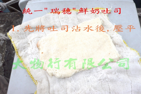

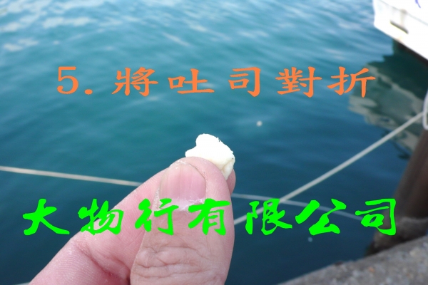

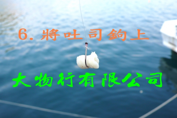

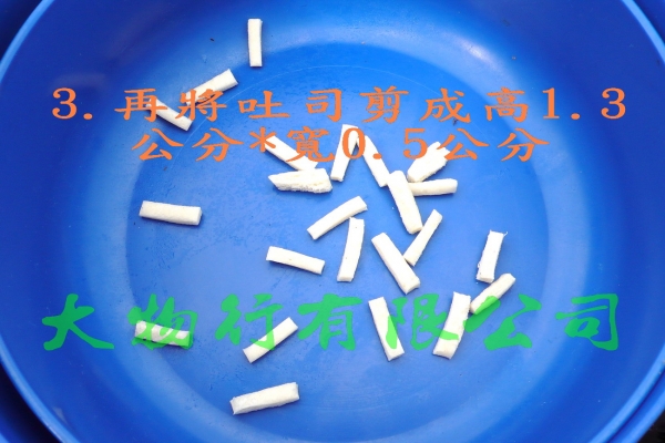

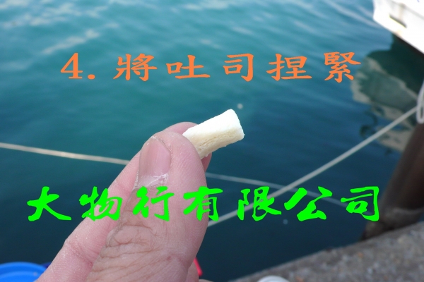

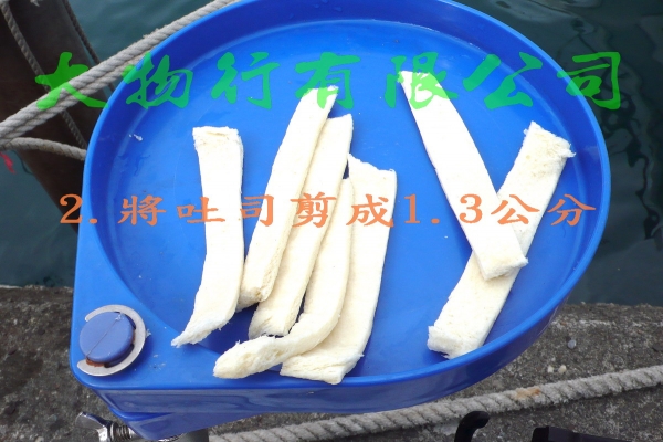

釣餌:南極蝦或鮮奶吐司   吐司剪成1公分*0.5公分
釣鉤:小磯5號
子線:0.8~1.2號       1潯長對折,雙鉤.高.低鉤距離20公分
