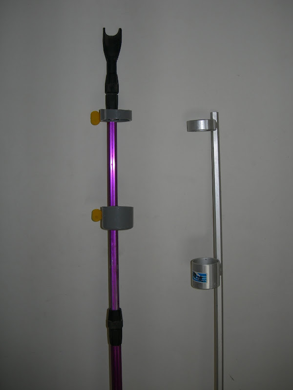

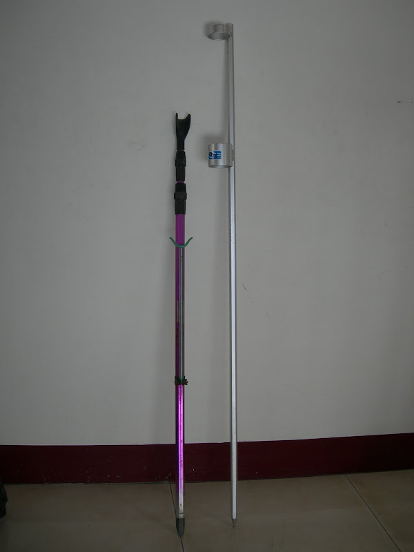

左邊是約18年歷史現役中的六角型鋁合金池釣架竿器,右邊是偶朋友的灘釣專用架竿器,東區賣300元,小弟實在買不下手。

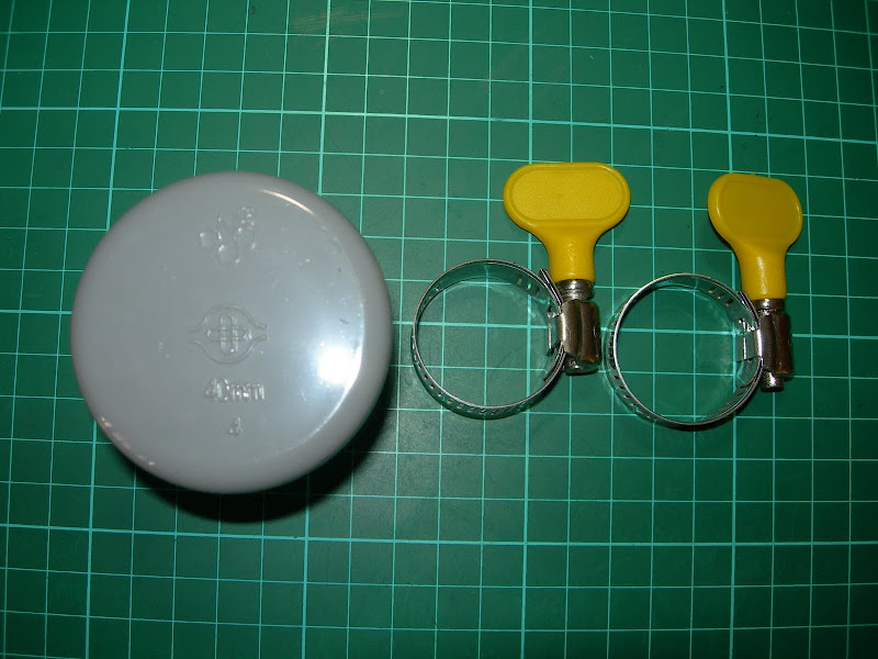

想說只是多兩個”罩杯”,應該不難吧,就去買材料了,40mm管帽12元,11/4”管束10元x2Pcs,材料費32元

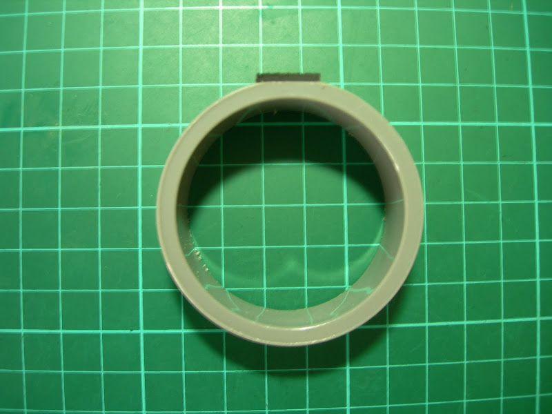

管帽鋸成兩截,上面那截20mm厚就夠了,外圓周用銼刀銼一平面增加與六角平面的接觸面積,再貼一層橡膠,內胎、厚布、皮帶都可以啦,只是要增加接觸面摩擦力,更容易束緊。

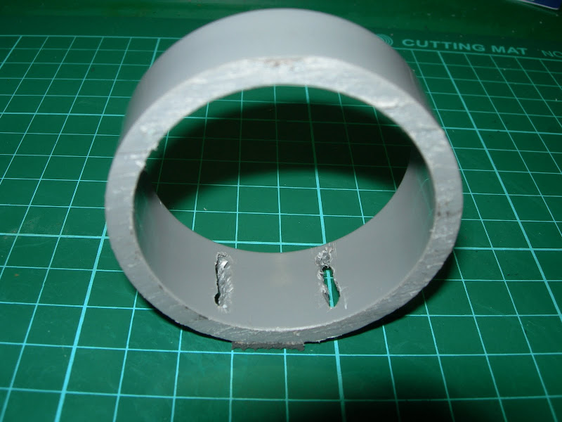

鑽小洞然後用雕刻刀弄成雙溝槽

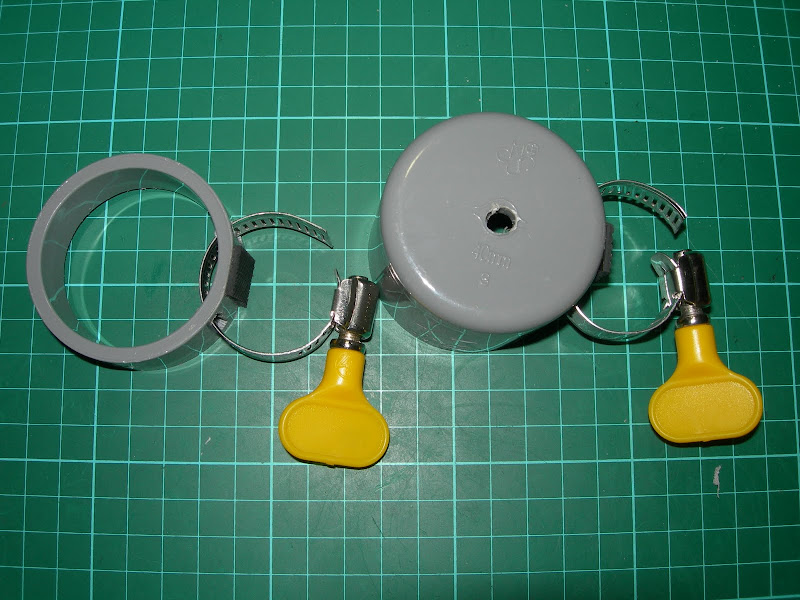

套入管束 下”罩杯”鑽個洞防止積水積砂

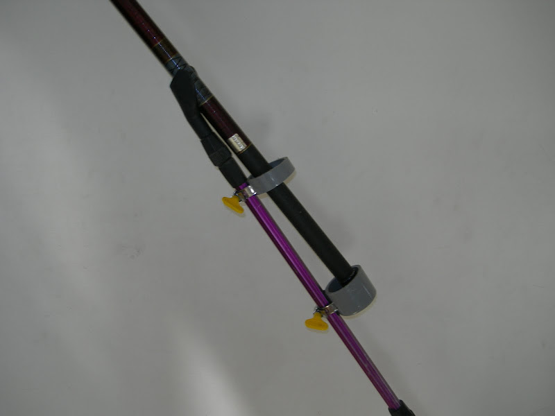

完工後比較
東西共用省錢省空間 高度可調又多一Y頭支持取竿作合較快 實際去用過比買的更好用啦

滿有創意的.感謝分享......強度問題..須要考慮喔..好像會太軟吧..

原帖由 kisu 於 2010-10-14 23:07 發表
感謝大大推文 不會太軟 有用過兩次 高度可調可以插入砂土很深 多一個Y頭支撐 風吹竿子也比較不會晃
滿好用的
